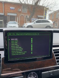

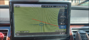

    ВОт у меня похожая хрень! Только прошивка последняя. И компас не крутиться (

    Есть инструкция?

    вам сначала надо просто активировать нави. проверить ошибки неторопясь
    Если все ок накатывать прошивки и карты

    у меня компас показывает на приборке, но нави висит в инициализации

    Компас и у меня показывает, но не крутится, застыл на север

    вообщем нужно пробовать перекатить прошивики начиная с 7ХХ- 9XX - 1001 постепенно через user defined и проверить значения в зеленке вот решение https://www.drive2.ru/l/526441220650565810/

    Нет проблема не в этом! Неполадка найдена! Найдена ошибка 00682 - Антенна системы навигации (GPS) - R50/52 011 - Обрыв цепи. Что говорит о том, что с вероятностью 99% пипец плавнику! (болезнь). Ну что же, будем лечить!

    эмм, ну карту то должно было бы в теории показывать каку-никакую и версию БД навигации писать так же должно, вне зависимости от того подключена антенна или нет.. я думаю проблемма не в этом. Видимо мне нужно перекатывать прошивки, так как в зеленке значение ready to work 8 вместо 5ти
