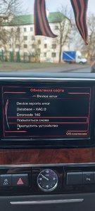

    Кто знает, что за хрень?

  8. auzkp
    auzkp Живу я здесь
    13 мар 2006
    2.701
    A4
    диск немолод...жми "снова", до упора
  9. jon656
    jon656 Участник форума
    29 июл 2018
    232
    Touareg NF
    Ошибка hdd.
  10. Neyton
    Neyton Живу я здесь
    18 сен 2005
    2.046
    Q7 V12 TDI
    Перед обновлением старые карты сносил? Если нет вот тебе и ошибка. В первом посте есть инфа про нее.
