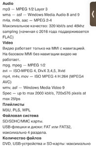

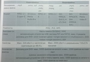

    Хорошо, а при конвертации с flac в aac какие параметры нужно указывать?(44 и 320) Есть смысл записывать на диск в формате wav или wma или этот же aac или будет одинаково играть что с флешки что с диска?
    И ещё вопрос есть ли смысл обновлять прошивку(даст она какой-то плюс b&o?) Я вейзом пользуюсь с телефона...

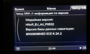

    С как определить в прошивке версию mmi у меня ни слова о 3g в версии прошивки как написано в инструкции в этой теме

    532 прошивка, последняя для а4 - 942
    но не ждите, что добавятся новые форматы итп
    Этот девайс разработки до 2007 года

    я уже куча форматов перепробовал но разницы с обычным mp3 44kHz 320kbps не ощутил. Вот на видео разница есть записывал малому мультик так там 5.1 было ощутимо
    а на балванки в wma или wav?

    по-моему стандартный DVD , там в меню был выбор 5.1 или стерео ....
    но да, согласен, разница с мп3 минимальная, больше от материала зависит
