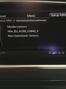

    Привет Парни.Сегодня нечайно стёр в зеленке датен базу . Карту установил но теперь не стартуеться что можно сделать??Медио версия стоит,а нави дата версия нет

    Переустановил ещё раз карту,ничего не изменилось навигация не заряжается,пишет подождите. Что можно сделать??

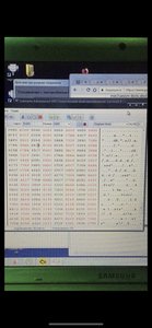

    всем привет! помогите пожалуйста понять какая mmi установлена(я так понимаю что 3g+) и как ее правильно обновить, карты не обязательно. Стоит b&o и многие форматы аудио не работают. Вроде как нашел информацию что на 3g плюс должен работать flac но не в моем случае. Обидно имея такую звуковую систему нельзя наслаждаться ею в полной мере, а сейчас найти диски dvd audio video нереально.

    флак не работает на старых системах, максимум аас
