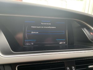

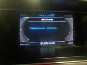

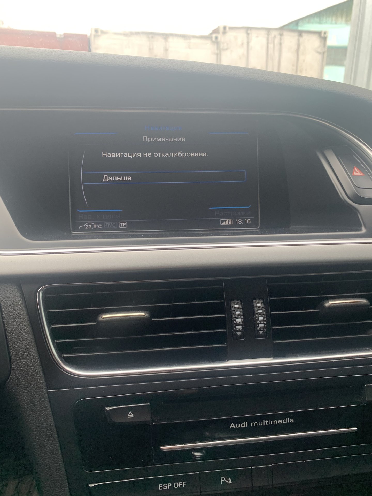

    Добрый день всем, уже все просторы интернета перешерстил, ответа не нашёл(( отдельную тему создавать не стал, потому что как мне кажется всё таки это все пошло от обновления. Решил я как то обновить свой mmi 3g high ну и естественно поставит карты, всё обновилось всё круто карты работают. Но через где то неделю, сажусь в автомобиль, немного прогреваю и тут звонит телефон, я с просони жму на клаву чтобы ответить и опа! реакции нет, понимаю что телефон не подключился, очень странно всё обычно на автомате, ладно так поговорил, решил попробовать настроить не ищет ни телефон ни mmi, начал рыться дальше, оказывается навигация не грузится, джазбокс не заходит, в блютуз кроме вкл и выкл неактивно, ну думаю всё приплыли, подключаю шнур:
  3. egormeshkov
    egormeshkov Новичок
    3 янв 2012
    17
    A6\C5
    Ну думаю всё, жесткий диск приплыл, ну думаю и х... с ним, повод перейти на mmi plus, нахожу голову и клаву на авито, созвон заказ оплата, жду довольный, сразу договорился с продавцом головы на удалённое снятие защиты, приезжает меняю, он мне удалённо снимает защиту, путём копирования кодировки со старой головы, защита снимается ииии. Бл...., пи.... опять то же самое почти, блютуз не робит, навигация пишет что неоткалибрована, один только плюс джазбокс работает. И что только уде не делал и повторно активировать блютуз через грин меню пробовал и полностью прошивку обновлял, продвижений никаких и в городе нашем нет спецов совсем и даже оф диллера Ауди, фольцваген только но там сказали не помогут, даже смотреть не стали, что теперь делать не знаю...

    Похоже что навигация просто не активирована или криво встала, про остальное пока ничего не подскажу.

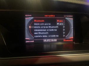

    Но навигация то хрен с ней переустановлю не проблема, даже если и дальше работать не будет пускай, но блютуз прямо меня совсем растроил, блок менял в надежде что музон по блютуз бабахать будет, теперь вот ни спать не есть...,

    Когда пробовал активировать блютуз, заметил, в грин меню в блютуз A2DP activation ставится серый квадратик и когда заходишь следующий раз туда же, квадрат опять пустой, когда мне снимали защиту компонентов он снял кодировку со старой головы и перекинул на эту, может в этом и дело, на старой голове тогда не работала навигация, жесткий диск умер и блютуз так же не работал, может дело в неправильной кодировке теперь. Уже всю голову сломал как это исправить((

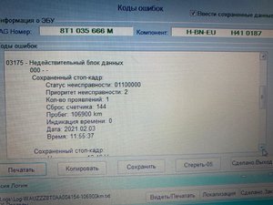

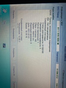

    кодировка не то же самое 3g high vs 3g+, возьмите кодирование из Интернета 3g+ и остальное(car menu options etc figure out later).

    Блютуз не работает потому что в новой мми пакет премиум не активирован. В рнс 850 такое постоянно встречается. Через кодировку делается.
    https://www.touareg-club.net/forum/showpost.php?p=1288063&postcount=2150
    Аналогично этому.

    Address 5F: Information Electr. (J794) Labels:. 4E0-035-6xx-5F.clb
    Part No SW: 8R1 035 666 L HW: 8R1 035 666 C
    Component: H-BN-EU H44 1036
    Coding: 0F0100000106E1ED01808B5E00000401F40000020000000000

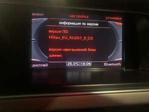

    Подскажите, машина S8 D4 2012, MMI показывает версию HN+R_EU_AU_P0612.
    Это ведь MMI 3G+, прошивки подойдут? Почему в версии _AU_, а не _AU3G_ как у многих на фото?
    Может потому что версия без сим карты? Слота для Sim не нашел, упоминаний Sim в меню тоже не нашел.
    И правильно ли я понимаю, что обновление прошивки затронет только работу с медиа, никаких новых функций в других разделах не появится?
