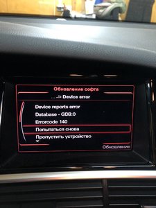

    Как удалить старые карты? Пишет ошибка 140.
  5. partizan312
    partizan312 Живу я здесь
    8 июл 2011
    3.096
    Рязанская обл.
    Audi А8 D4 4.1 дизель
    Нажимай продолжить и все, ничего не надо удалять.

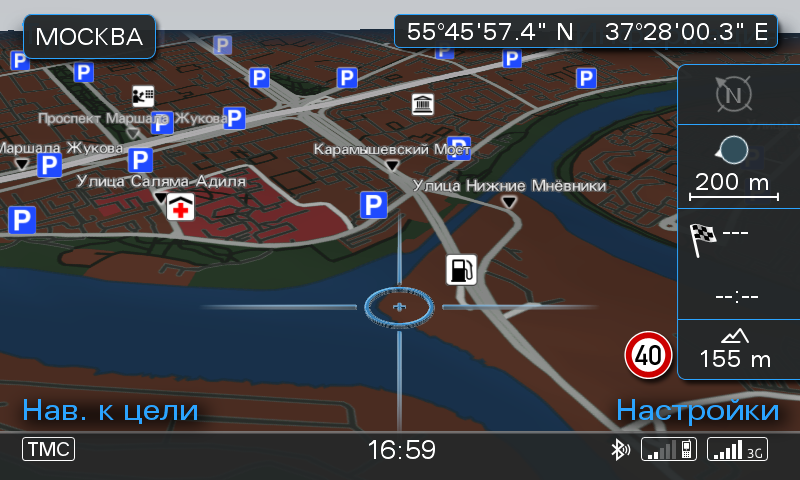

    Изменения, которые я увидел в новых картах:
    1) Новый Карамышевский мост (через шлюз СЗХ);
    2) Прямой проезд с 3-го Нижнелихоборского проезда на Проектируемый проезд № 1564А в сторону Алтуфьевского шоссе (в рамках примыкания СЗХ к СВХ);
    3) Южный дублёр Кутузовского проспекта (проспект Генерала Дорохова) от МКАД до Мосфильмовской улицы;
    4) Дорога Солнцево-Бутово-Варшавское шоссе от Киевского шоссе до метро Коммунарка;
    5) М11 участок от Мясного бора до А 120.

    Кто подскажет ???

    Во избежание возникновения ошибок "140" (ошибка записи при обращении к HDD) и им подобных, в процессе установки карт, рекомендуется перед обновлением карт сделать чистку раздела карт жесткого диска mmi, для этого необходимо зайти в инженерное зеленое меню в раздел:
    nav/databaseupdate/ и нажать Delete Nav HDD partition
    93834 93835
    далее, необходимо нажать Return и снова нажать на Delete Nav HDD partition
    После чего выждать минутку и перезагрузить MMI.

    базу старую удалить и в режиме юзера все галки.

    А как снести карты старые??? Или базу?

    Зеленка - nav - databaseupdate - Delete Nav HDD Partition

    Зелёное меню. nav/databaseupdate/ delete partition hdd

    Да. Ты был прав. Пришлось несколько раз нажимать «попробовать снова» и начинает грузиться. Так минут 10.... потом опять ошибка и опять жму Пробовать снова. Немного геморройно... но все получилось.
    Возможно если бы снес старые карты, то без этих танцев с бубном , а автомате все встало. Спасибо всем!
