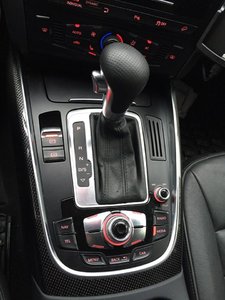

    Подскажите, как сделать скриншот на MMI 3G+
    Указанная в шапке комбинация TEL+MEDIA не работает.

    По-моему (давно в этом не было необходимости, могу ошибаться), надо одновременно зажать и держать клавиши перемотки вперед/назад (предыдущий/следующий трек) пока не заморгает вокруг шайбы. Про скрипт не слышал. У меня и без скриптов работало на 3G+ в Q7 4L

    какой?
    У меня на Q5 такие кнопки

    Попробуйте меню+кар
    Кстати, чтобы получить скрин, надо долго держать, секунды 3-4, а может и 5. Поэтому может и из шапки комбинация работает, просто держите мало

    Так попадаем в скрытое зеленое меню :)

    Получилось, TEL+MEDIA работает!
