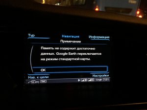

    Всем привет!
    Сегодня навигация выдала вот такую ошибку!
    Попробовал сбросить Настройки навигации через сетап - не помогло!
    У кого-нибудь было такое???
    ПЫСЫ Карты не обновлял, стоят 19/20 год, все это время работали нормально!
  3. WERNER
    WERNER Завсегдатай
    22 май 2009
    836
    A4/B8 2.0 T 2010г.
    у меня включаются карты гугл ( будь он неладен) работают без проблем НО в кеше ,что было накачано до этого. Если что то новое ( маршрут то нет ,нет обновления с сервера)
  4. DrGoo
    DrGoo Новичок
    23 сен 2019
    22
    Друзья, нем
    Может, на сервере Гугла какой-то сбой? До вчерашнего дня все работало! Я этими картами, правда, не пользуюсь, но все равно как-то странно! И надпись Google, которая в нижнем трее, показывает неполную загрузку данных!
  5. Neyton
    Neyton Живу я здесь
    18 сен 2005
    2.046
    Q7 V12 TDI
    Ты не первый с такой проблемой, походу Гугла больше нет у нас в системе. У меня карты Гугл даже не активны (
    Stirlitz и WERNER нравится это.
  6. biggoo
    biggoo Новичок
    31 янв 2017
    11
    Печально!
    Сначала стрит вью убрали, теперь это....
  7. WERNER
    WERNER Завсегдатай
    22 май 2009
    836
    A4/B8 2.0 T 2010г.
    Уже месяц не работают.

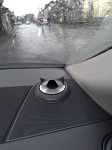

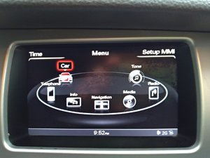

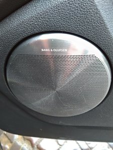

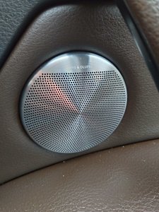

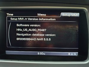

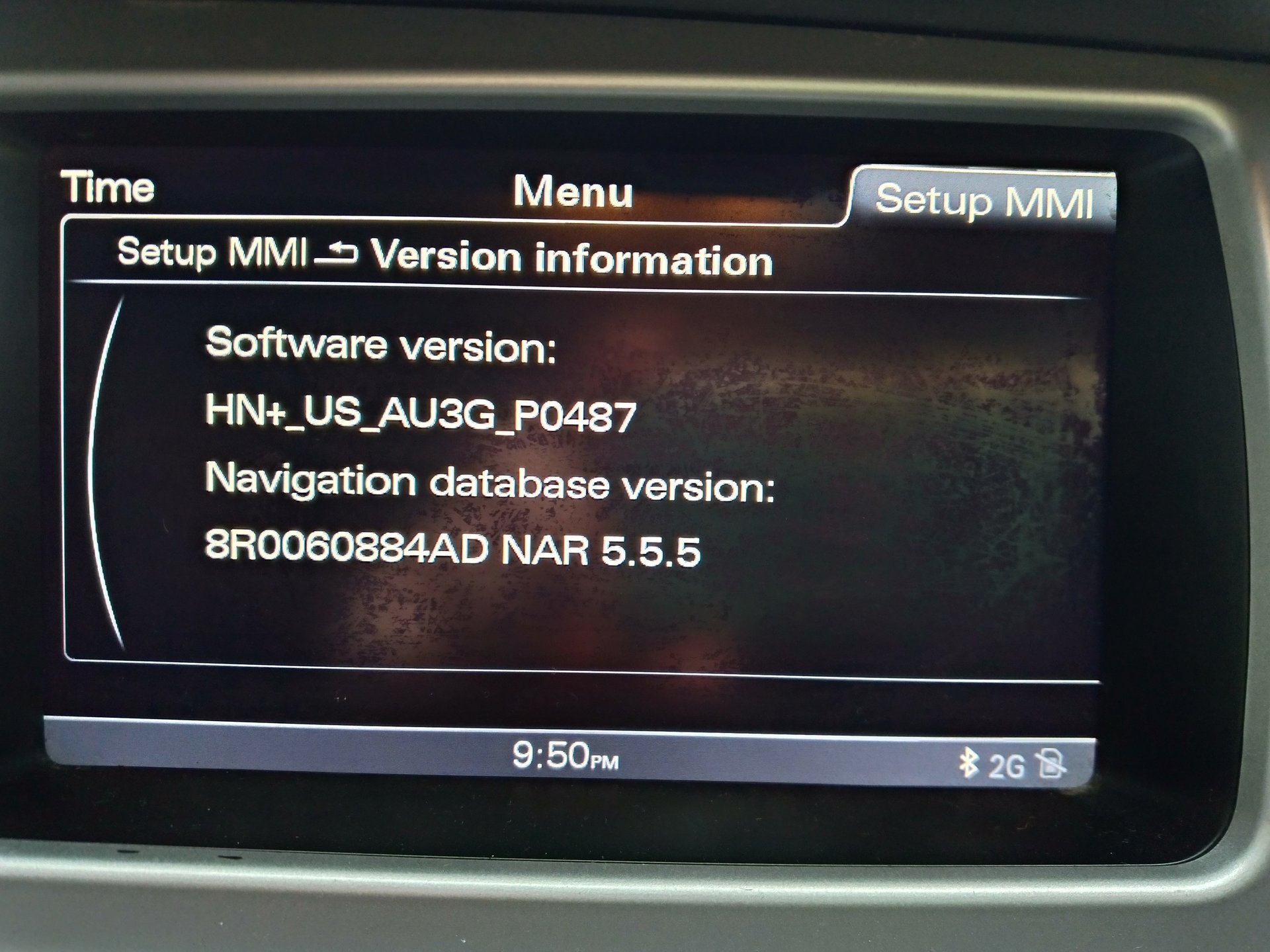

    Привет
    появился у меня такой зверь с америки
    3 литра дизель 2012(10,2011)
    с музыкой банг и олуфсен
    и сим картой
    посоветуйте как прошить на европу и на русский язык P_20201224_123133_vHDR_Auto_HP.jpg P_20201224_123136_vHDR_Auto_HP.jpg P_20201224_123325_vHDR_Auto.jpg P_20201224_123704_vHDR_Auto.jpg P_20201224_123710_vHDR_Auto_HP.jpg P_20201224_123714_vHDR_Auto_HP.jpg
  9. Stirlitz
    Stirlitz Живу я здесь
    3 июл 2013
    2.679
    Германия
    A4allroadTDI_177PS
    Выкинуть радио и всё.
    Для кого написан пункт 1.1 в начале ветке.
    P.S. Понимаю читать всё долго, но можно. Но хотя-бы прочесть начало надо.
  10. jon656
    jon656 Участник форума
    29 июл 2018
    232
    Touareg NF
    Эт как?
  11. jon656
    29 июл 2018
    232
    Touareg NF
    Моя тема
    http://autoprogs.ru/diagnostika-vag...sa-menyal-li-kto-nibud-yazyki-v-eeprom-30233/
    https://www.touareg-club.net/forum/showthread.php?t=97532
    http://autoprogs.ru/diagnostika-vag...a-chto-eto-voprosy-i-otvety-26704/#post674409
    Придётся наверно опус сочинять. Слишком часто стали задавать вопросы.
    Vas 5054a льёт xml, VCP zdc контейнер. MMI3gp, MMI3g, RNS850 адреса совпадают.
    Правда проще сделать чем объяснять.
    В зелёном меню переставляем регион.
    Удаляем старую DATABASE американскую, японскую.
    Шьём голову последней прошивкой. Возникает проблема слепого меню, проблемы передвижения по меню(((
    Правим EEPROM.
    Изменяем язык.
    Накидываем карты.
    Активатор.
    dpr, spinmar и oleg trax нравится это.

    спасибо но слишком все сложно буду искать умельцев раньше сам обновлял на европейке а тут ....
  13. John Kennedy
    John Kennedy Живу я здесь
    15 сен 2013
    1.716
    Q7 4M 3.0 tdi custom
    Карты гугл у всех работают? У меня перестали неделю назад, обновляет качает но когда 100% загрузка ничего не происходит. Менял симкарту, не помогло. Все остальное онлайн пашет прекрасно.
  14. Grafik
    Grafik Старожил
    12 фев 2009
    5.498
    А3 8V 1.8 quattro ABT
    Vw не заплатил и отказался от услуг гугла
    jon656 нравится это.

  20. Ivan_ttt
    Ivan_ttt Новичок
    23 дек 2020
    7
    Украина
    Audi vehicles were initially manufactured to support Google Earth, but Google has since created a new software update in which the hardware in older vehicles will no longer be compatible with. Audi has taken steps to manufacture hardware that is compatible with the new software in MY19 and newer vehicles, but MY18 and older will no longer be able to use the Google Earth functionality as of December 31, 2020.
    ~Audi USA
