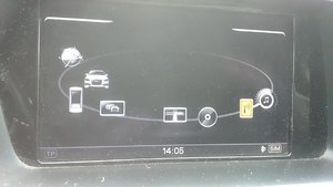

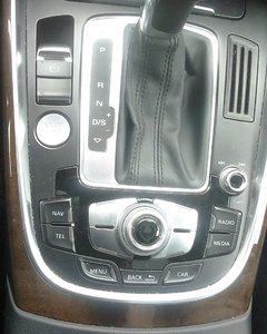

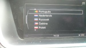

    Попробовал перешить память. Получилось записать без ошибки. Перезагрузил MMI. Выскочило меню без надписей. Зашел в MMI. Русский есть. Хочу обновиться - не могу запустить обновление. Перебрал варианты car +back, menu+back. Не запускается. Или память опять криво записал? Сравнивал две прошивки программой - разница только по этим адресам....
    Какие ещё могут быть сочетания кнопок?

  9. WERNER
    WERNER Завсегдатай
    22 май 2009
    836
    A4/B8 2.0 T 2010г.
    Car+back у меня так,чтоб зайти в меню прошивки
  10. svvictor
    svvictor Завсегдатай
    16 сен 2008
    512
    Беларусь
    Q5 2.0 TFSI 2016 CPMB 220 коников
    У меня не проходит...

    Прочитал mmi на ошибки. Бьет 03175. Не стирается. Пока не разобрался с кнопками входа в режим обновления, загрузил usa прошивку eeprom. Есть мысль - может зря после прошивки памяти в меню выбора языка нажал на русский. После этого был подвисон меню , вышел через return. Память я поправил на eu языки, а прошивка америкозовская. Там ведь нет русского. Завтра попробую шиться по другому.
