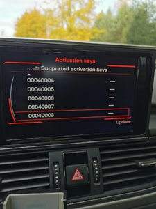

    A6C7 3.0TDI(CLAA) 2014г. 150kW
    Поставил новые карты и установил активатор от Кельдо, появился новый ключ в системе 0004000B
    Хотя в списке поддерживаемых только 00040008
