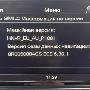

    А почему 6.30.1 есть и поновей...

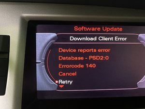

    Добрый вечер!
    Пытаюсь обновить ПО MMI3G+. Выдает ошибку. Не видит флешку.
      315,5 КБ
      113
      319,2 КБ
      133
      324,5 КБ
      102

    Систему BOSE отключил, как в инструкции.
    Далее есть небольшое непонимание. В Инструкции написано: "Для сохранения результата необходимо выйти из этого подменю, поэтому нажимаем "Back" (назад), далее нажимаем любую клавишу режимов mmi (Nav, Radio...) и далее сразу переходим в режим обновления ПО. Но у меня, чтобы включить "Обновление" надо нажать клавишу "MENU". Может я что-то не то жму?

    Это разное. Вам надо двумя кнопками в обновление входить. Читаем 1 страницу

    Ок. Получилось.
    И скажите, что дают эти обновления? Они видны "невооруженным глазом"?
