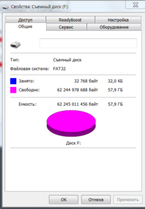

    Про это извиняюсь, потом нашел в шапке комбинацию кнопок. А не работало из-за флешки на 64ГБ.
    На 4 ГБ - запустилось всё без проблем.
    Были 2 SD карты на Кингстон на 32Гб, пользовался только для обновления карт. Тут достал, одна сразу виснет, 2я работала, стал закидывать на нее ПО и ушла в защиту и не форматнуть не закинуть, карта без замка.
    Купил микро SD на 64гб, не мог форматнуть в FAT32, подсказали прогу guiformat, всё получилось. Залью на нее карты.

    Так она и не должна форматировать в FAT32, она просто форматирует флешку правильно, а после нее уже нужно в guiformat , как раз для FAT32.
    Именно так в описании и написано...
