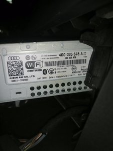

  5. Stason930
    Stason930 Новичок
    12 мар 2013
    51
    A6 4bc5 bau 2004г, a6 4gc7 cduc 2013
    Да, спасибо, я читал эту ветку. Видимо в дальнейшем так и придётся делать. Мне просто одно не понятно, для каких целей вставили WiFi в mmi, но при этом не сделали порт для сим. Как-то не разумно. Не похоже на немцев...
  6. Grafik
    Grafik Старожил
    12 фев 2009
    5.513
    А3 8V 1.8 quattro ABT
    Wifi используется в медиа. У меня ку5 работала с 1000 цифровых станций через родное приложение mmi в эпле

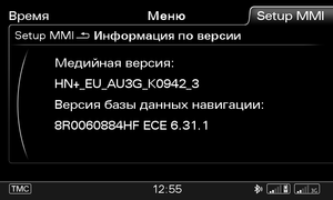

    КАРТЫ 2020-2021 :: 6.31.1 :: 8R0060884HF
    91788 91789 91790
    Говорим огромное Спасибо Vlad3 и special thanks to cartechnology member atomantmk, за участие в приобретении и предоставлении карт!
    Друзья, предлагаем принять участие в нашем благотворительном проекте и скачать карты после пожертвования, в пользу детей-сирот!
    Все подробности через ЛС -
    VitaminA и VasilbV
    Карты разбиты на версию для 3G Plus (HN+) и версию для 3G High (HNav) - 2 архива на каждую версию.
    91791 91792
    Для предотвращения появления ошибки №140, часто возникающей во время процедуры обновления, рекомендуется перед обновлением удалить раздел (партишн) с предыдущими картами через зеленое инженерное меню, а потом производить обновление:
    Green menu -> nav -> databaseupdate -> Delete Nav HDD Partition
    далее return на клавиатуре , далее снова жмем -> Delete Nav HDD Partition, ждем минуту и вручную перезагружаем мми.
    Что такое "зеленка" и как в неё попасть - есть в теме в первых закрепленных сообщениях.

  20. Stirlitz
    Stirlitz Живу я здесь
    3 июл 2013
    2.679
    Германия
    A4allroadTDI_177PS
    А почему номер карт разный , тут и тот который на картинке?
    Сейчас вот только установил и встал номер как и у вас на картинке - 8R0060884HF.
    А так как всегда. Правда по вашему описанию залез в зелёнку и проделал данную процедуру.
    Потом подтёр обычную ошибку, которая постоянно после обновления вылазиет.
    Для работы пришлось проехать ещё 100 метров.
    Спасибо.
