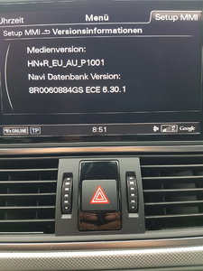

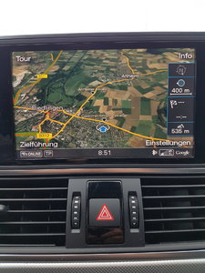

    Помогите пожалуйста понять пункт 1.4 с первой страницы (Принудительное обновление системы или чистка системы). Не получается никак. MMI 3G+ была восстановлена (был битый чип памяти, заменили оба), после установки в авто, она запускается, но исчезла стартовая картинка (лого) и невозможно запустить обновление прошивки (как в п.1.4). Сейчас версия EU_0942_3, в настройках список языков европы, можно выбрать, русский тоже ОК. В зеленом меню изменен intern region code на европу и удалена база навигации NAR .
    При попытке запустить обновление прошивки в user defiened mode происходит следующее:
    ГУ находит SD-карту с прошивкой и выдаёт "выбор устройств" для обновления. И список этот не большой - а если точнее, то там нет MuINIC, MuIOC, зато есть BOSE. Какие-то модули отмечены Y, какие-то N/A, BOSE отмечен N.
    Далее в самом низу списка есть пункт "Начать обновление" - нажимаю и далее происходит выключение ГУ как будто питание выдернули. Т.е. не переходит на следующий экран где выбор "начать" / "прервать".
    Если кроме BOSE отметить все модули, то заходя в каждый нужно устанавливать все галки в чекбоксах и на bootloader и на application ?
    А вот с установкой карт европы 6.30.1 процесс обновления заходит немного дальше - вроде как начинает, делает перезагрузку одну - начинает копировать, скопировал 1 или 2 модуля и снова перезагрузка, после перезагрузки ГУ работает, карт навигации нет.
    Реально запутался уже.. Нужно заново начисто пролить прошивку и поставить карты..
