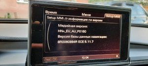

    Всем привет, подскажите пожалуйста кто в теме, у меня 2010 год Audi A7, версия MMi не укладывается в описываемые в шапке примеры ...какую скачивать для обновления с ориентируйте пожалуйста.
  2. Grafik
    Grafik Старожил
    12 фев 2009
    5.513
    А3 8V 1.8 quattro ABT
    Обычная версия. , в шапке все написано. Качайте прошивки потом карты
  3. JustIs
    JustIs Новичок
    22 авг 2020
    2
    Кабардино-Балкария респ.
    Просто в версии прошивки в шапке везде ..._AU3G_..., а у меня просто ..._AU_... вот это смутило

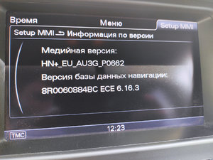

    Приветствую! На q7 прошивка P0662
    Этот пункт мне нужно обновлять? Ауди q7 2014 модельный год.
    Если необходимо, по какой-либо причине обновить прошивку отдельных компонентов системы, например модуля GSM, DVD, Клавиатуры и т.д. или вообще почистить систему, перезаписав системные файлы, то это можно сделать следующим образом
