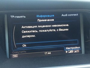

    привет, знатокам ...
    подскажите: доустановленная ММИ , кончилась лицензия на онлайн, при попытке активировать лицензию выдает сообщение, картинку прилагаю...
    вопрос: есть перспектива как-то активировать онлайн заново, или нет ?

  7. betina
    betina Завсегдатай
    7 сен 2011
    902
    А6 С7 2.8 FSI Q
    Конечно все можно активировать.
    Снести активатор карт и попробовать активировать без него. Если не получится смотреть далее, как ставили систему...

    Первоначальная лицензия была до какой даты ?
  9. betina
    betina Завсегдатай
    7 сен 2011
    902
    А6 С7 2.8 FSI Q
    Думашь закончилась?
    Наврят ли закончилась, просто слетела, как у многих было. Многим помогло удаление "активатора", а некорым пришлось повозиться с активацией...

    #950 r_Q7, 3 ноя 2014
    А, что, тут не думать
    1. По фото видно что VIN открыт
    2. С середины года те кто активировал впервые в зависимости от года получали лицензию пример до 01.15.2015 ! До 2016
    НЕ НА полных 3 года
    Таким образом предполагаю, что, с 2015 года могут возникнуть проблемы у авто 2011 года (ранее не активированных)
    Так-же уже видел лицухи до конца 2014г.
    P.S. Вчера 02.11.2014 на Q5 (20.12.2013 выпуск) активировалась лицуха до 2016 года
    А еще 06.04.2014 когда я активировал как пример на A1 давали 3 полных года
    Причем день и месяц был согласно дате активации (запроса)
    А теперь день и месяц не привязаны к дате первой активации
    Думаю привязка даты теперь к году выпуска.

  14. r_Q7
    r_Q7 Живу я здесь
    12 дек 2011
    4.173
    Audi Q7 4M
    #954 r_Q7, 3 ноя 2014
    Тада все.
    Решений по продлению в штатном режиме - "законченных" лицензий ( тем более доустановленных ) - пока нет.
    А дата выпуска авто у тебя часом не 18.10.2011 ?
  15. Valerick
    Valerick Завсегдатай
    27 сен 2005
    971
    A4/B8 1.8T 2011г.
    а если ставить карты 15 года + активацию - есть варианты поднять онлайн?
  16. r_Q7
    r_Q7 Живу я здесь
    12 дек 2011
    4.173
    Audi Q7 4M
    #956 r_Q7, 3 ноя 2014
    Нет.
    В штатном режиме под замену авто :) на более свежий год.
    Лицензия выдается по VIN - дата выпуска
    Так, что, поднимай прошивку и карты (активатор) - катай спокойно пока без онлайн
