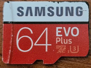

    @mik a4
    ну, если бы не читала файлы, то хотя бы список появился песен для проигрывания, но даже до этого не доходит, когда вставляю саму sd через переходник (пробывал 3 разных) - на экране пишет что не считывается в пункте выбора источника ..
    PS . я закинул туда 11 треков в wma без сжатия перекодированных из flac, mmi 3g+ их умеет читает

    Немного не так. На 32 запишите хотел сказать

    Лично у меня в оригинальном мануале на машину сказано, что MMI не поддерживает карты объемом более 32 гб. Проверял - правду пишут. Машина 2013г.

    Не поддерживает! Тоже проверил. Максимум 32ГБ

    Если прочитать инструкцию, то понятно, что в файлах обновлении навигации имеются карты как для mmi3g+, так и для mmi3g high. Для 1го устройства удаляешь файлы второго и наоборот. И вся информация спокойно размещается на карте 32ГБ

    Всё поддерживает. На первой странице всё есть как сделать.
    Я иду проще. Просто форматирую карту видеорегистратором. Наверно можно также отформатировать и мобилой. У меня на 64 Гига.
    P.S. Как я понимаю - это микро СД карта значит вы её подключаете через переходник. Может в нём проблема. Поменять его и поменять слот куда вставлена карта.

    Всё прекрасно читается, и 64 ГБ и 128 ГБ (проверено лично), и скорее всего 256 тоже будет читаться.
    Просто изначально карту нужно отформатировать в FAT32 специальной прогой (guiformat называется, бесплатная), после чего закидывать на неё файлы (всё прекрасно работает).

    Как раз пробовал карту с регистратора на 64ГБ вставить, она не поддерживалась. Вот и сделал вывод, что карты больше 32ГБ не читает mmi
