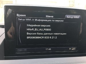

  11. Олег Филиппов
    Олег Филиппов Новичок
    18 дек 2017
    1
    Костромская обл.
    Mazda cx5
    Добрый день!!!
    Поставил на Q3 голову MMI3G+ из англии, старая прошивка HN+R_EU_AU_P0900
    Идет не гладко. Чтобы карты обновить до актуальной версии, нужно менять прошивку на 1001 или карты на старую должны встать???
  12. VitaminA
    VitaminA Завсегдатай
    18 янв 2014
    984
    Q7 3.0TDI CRCA
    на старую встанут

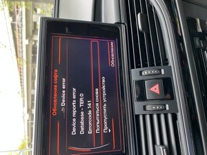

    kbapk Участник форума
    9 фев 2015
    353
    Латвия
    #9533 kbapk, 11 май 2020
    Добрый день. Вот решил обновить карты. Голова 3g+. Прошивка последняя. А вот карты старенькие. Ставлю на Карьы и на установки раздела TER вылет ошибку 141. И установить не получается. Что за ошибка? Пытался несколько раз установить. Один раз выдал по моему 156 ошибку
