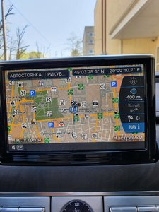

    Добрый день! Может кто сможет помочь, после установки последней версии ПО и навигации, выполнил активацию навигации. Появились карты, компас на панели, версию навигацию показывает. Но компас не крутится, улицу вместо компаса не показывает. На основном дисплее, карты показывает, адрес забить можно, но маршрут почему-то не ищет, один раз только получилось вроде построить маршрут, во всех других случаях просто висит картинка поиска. Кружился по району, не помогло. В картах в окне справа появилась кнопка NAV i, при нажатии на неё говорится, что навигация не активирована… Хотя я активировал её скриптом, повторно скрипт не активирует. Что ещё можно сделать?

    Сесть в машину, включить нави и проехаться по району. Обычно хватает проехать пару километров.

    Проехал 10 км, не помогло.

    Как вариант через зеленку все уничтожить , вычистить все хвосты и заново ставить на чистую. Ну типа как винду с нуля. Да и обязательно проверь антену , тут недавно помогал одному хлопцу покупал китайскую антену. Машина супер заряжена по самое не хочу а вот антена переодически отваливалась и естественно навигация в ступоре. Поставил китайскую откатал 5 дней все отлично. Проверь антенну ( как вариант подкинь донора даже китайского)

    Через зеленку всё уничтожить это убрать все галки активировавшие навигацию?

    Я же написал через зелёнку форматировать диск ,чтоб убрать все хвосты ,но я бы сначала проверил проверил антену и самый проверенный способ подкинуть донора
