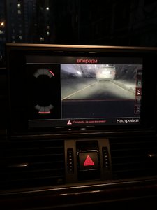

    Здравствуйте, может кто подскажет пропала нижняя строчка TMC, TР, время и значок блютуза, а также в парктронике (рисованый автомобиль)
    Фото для наглядности
    Прошивка Р1001

    Просто пропало?ничего не трогали? Утром проснулись и пропало?) Или вагкомом что правили?

    Шнурком чистил ошибки, лазил по блокам, может где что и убрал, теперь не могу восстановить.

    Смотрите тип авто. Где то Вы поменяли тип машины. В 19 в 9 или 5F.

    Мне тоже кажется в 19,сам по молодости на нем так попадал
