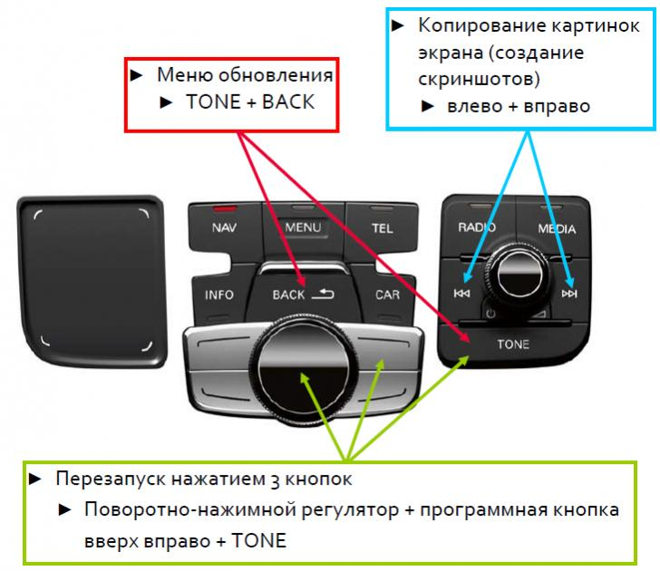

    Подскажите, что делать если сочетание никаких приведенных на 1й странице клавиш не вызывает меню обновления, а вызов обновления через меню setup MMI с последующим выбором SD1 - пишет устройство для обновления не найдено!

    вернитесь и попробуйте снова, одну из этих кнопок нужно слегка нажать перед другой ... у многих были проблемы первый раз :)

    Путем многочисленных нажиманий получилось, но возникла другая проблема :confused:, после того как нажал "начать" вылезло.... 20200403_154000.jpg
