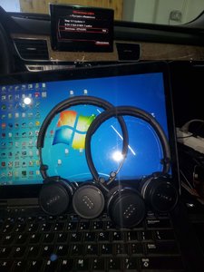

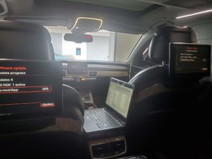

    Обновил A8L на 1001 сразу. Правда кучу времени потратил. В двух словах не об'яснить. Обновлял с USA 814 сразу на 1001. Правда не могу победить 03175 перед и зад, и 01043 зад.

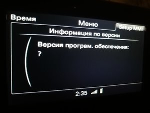

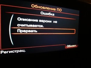

    Здравствуйте. Пытался установить карты, скачал, перекинул на карту, все по инструкции, но при попытке обновить появились проблемы. (1 фото)
    Далее решил проверить версию обновления мми и тоже удивился (2 фото)... не подскажите что это и с чем это есть?

    Попробуй перекачать и залить по новой

    S pervoj fotki vidno, cto probujete obnovitsia s meniu MMI, a nado s inzinernogo meniu, citajte vnimatelno, kakoj kombinacijej knopok vyzvat inzinernoje meniu i v niom zapustit obnovlenije
