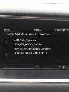

    Подскажите, пожалуйста, у меня Audi Q5 2015 - США, пытаюсь поменять прошивку на Европу, скачал последнюю прошивку (Версия 942), записал на флеш-карту 64 гб (отформатирована в FAT32 под Windows), захожу в Зелёное меню и отмечаю галочками 2 пункта в разделе swdl:
    • user defined mode
    • ignore region and variant
    выхожу из Зелёного меню, выбираю в обычном меню Update, выбираю слот с флеш-картой, оно ждёт и выдаёт сообщение: No update device found.

    EEPROM я на последок оставил - для начала обновил MMI, пропали все текста - теперь буду EEPROM выпаивать и менять языки. Моя проблема была в том, что я пытался запустить обновление ПО из меню которое в правом верхнем углу, а надо обязательно из Инженерного меню (хотя и в общем меню ведь тоже есть System Update).
    Остался 1 вопрос только - у меня сейчас не видно текстов (из-за непрошитого ещё EEPROM) и главное меню, если джойстиком крутить в одну сторону, пропадает и становится чёрным экран, после нажатия кнопки Menu - опять главное меню появляется. Это временное явление в связи с непрошитим EEPROM (или же это я на последнем шаге обновления выбрал не то - потому что текста же пропали - я на угад выбирал - вроде как 3 пункт сверху выбрал(джойстик прокрутил вверх и потом 2 щелчка джойстика вниз) и это должен был, по идее, быть Cancel documentation)?
