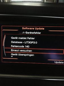

    Всем привет!Парни посему выскакивает ошибка 140,уже с третьем обновлением.

    а фото можно , что за ММИ стоит и объём ЖД-?

    MMI 3g plus с симкой до этого обновлял без проблем.нажимаю ещё раз пробовать и идёт дальше

    Вот объём жд и не знаю честно сказать,и где это посмотреть

    У меня что то до этого было похожее , оказалось проблема в HDD. Долго писать ( размер был маленький 40 Gb ) заменил HDD на больший размер и всё с первого раза , три обновления . В твоём случае я бы пробывал инженерным меню зелёнкой форматнуть диск ,снести все данные и пробывать снова. НО перед этим ещё раз проверь как и что ты записал на SD ,всё делай по инструкции. Проверь ХЕШ сумму тоже не помешает.( сначало смени SD потом всё что я описал)

    в инженерном меню ,зелёнка по народному. Как активировать ,тут тоже есть в шапке.

    У меня при обновлении на 6.30.1 тоже эта ошибка васкакивала,просто нажимал,, erneut versuchen,,и шло дальше.
    Раньше при обновлении карт такого ненаблюдал.

    Аналогично, про ошибку 140. Пробовал разные карты памяти, форматировал по разному. Толку ноль.

    Да я так и делал пришлось постоянно в машине находиться. Потом покатался всё нормально установилось,огроничение скорости которые два года назад поменяли теперь с этими обновлениями показывает

    У меня тоже вышло ошибка 140
