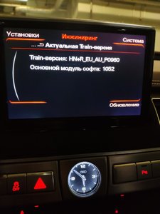

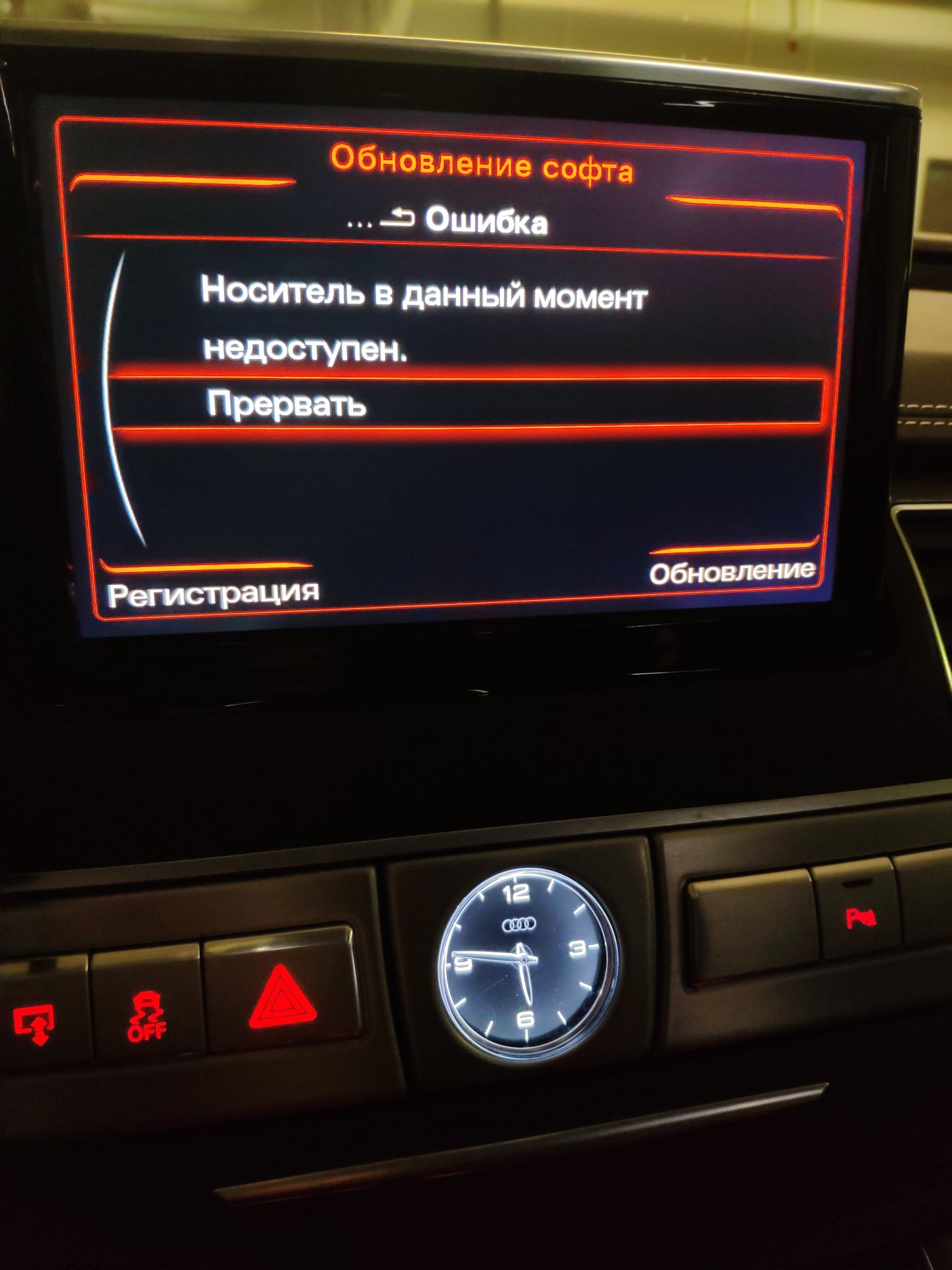

    Здравствуйте. У меня ауди а8 2016. ПрошивкаР0960,скачал 1001, записал на sd и попытался обновиться. Всё делал по инструкции, но MMI пишет "носитель в данный момент недоступен".

    Отформатируйте SD (FAT стандартный размер кластера), скопируйте заново файлы прошивки.

    Отформатировал в FAT 32, скопировал файл. Опять не получается.

    что вы скопировали в sd, одну папку или все папки и файлы?

    Все файлы и папки

    Архив

    Так и сделал. Только хеш суммы не проверял.
