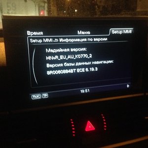

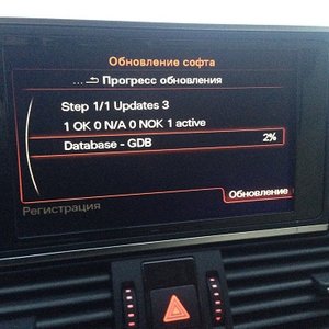

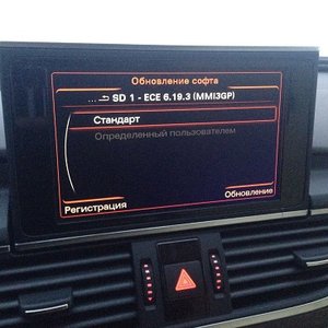

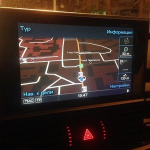

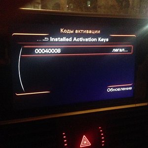

    kaon Участник форума
    12 сен 2013
    327
    A6 C7 2.0 2013г.
    Ну вот тоже обновился до карт 2014-2015гг.
    Прошивку 783 ставить не стал, будут проблемы с активацией карты.На 770 встало без проблем.

    #918 betina, 22 окт 2014
    Не много не вьехал. Вы просто поставили карты, без активатора? Что получается ключ для карт 2015 не нужен?
    Пардон не увидел ключ 0004008 для карт 2015.
    А старые ключи потерли?
    Прошивку тоже можно ставить, надо немного повозиться только с Арр. ( скопировать и немного поправить). Сергей (Sergeynik) на своем форуме писал, что надо поправить.
