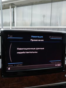

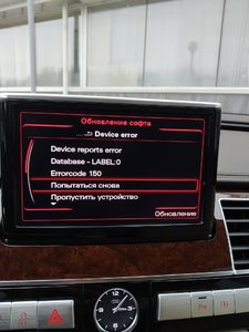

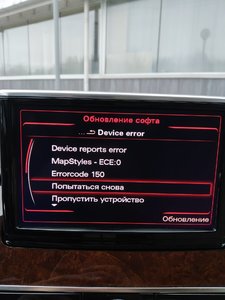

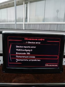

    Всем доброго времени суток. Начал обновлять карты и получил ошибки при обновлении. Обнавлял и в стандартном и в режиме пользователя, старые карты сносил. MMI 3GP. Помогите решить проблему!!!!!
  10. kil05-08
    kil05-08 Новичок
    14 янв 2020
    7
    Беларусь

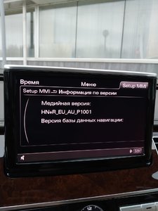

    После такой установки состояние системы следующие как на фото.
    До этого версия баз данных вообще не было надписи и в меню нави писало что навигация недоступна.
    Установку пробовал повторить результат прежний. Все обновление карт длилось не более 5 минут. Может чё в зелёнке поменять?

    Карты у вас не установились. Они должны устанавливаться как минимум полтора часа. Судя по ошибкам, которые вы показали на скринах, вы или криво скачали карты или неправильно записали их на SD карту.
