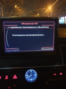

    ХЕЛПП, не работал блютуз, по совету решил обновить прошивку, с 3 на 4. При обновлении завис на считывание метаинформации. Уже часа полтара сижу. ЧТо делать??? как Выйти

    вот как сижу

    вообщем перезагрузил MMI через комбинацию клавиш, ПО не обновилась, попробывал заново зайти в меню обновления, не входит. Пробывал разные комбинации. Есть идеи? Честно говоря мне нужно решить проблему с блютузом. Еще у меня есть оригинальный софт и шнур Вася.
