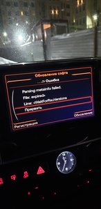

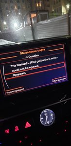

    Читайте шапку и через определенный пользователь, будут выскакивать ошибки при обновлении не пугайтесь продолжайте.

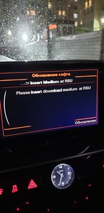

    Спасибо все получилось, только странно что без кельдо. В стандартном режиме обновились, но все равно ругались на RSU.

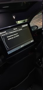

    Теперь помогите пожалуйста в следующим, обновилась прошивка с 942 на 1001, но в задних мониторах 942 осталась и так понимаю она отдельно обновляется таким же способом, только через голову задних пассажиров? Или я не прав? И нужно ли ее вообще обновлять? Пробовал управлять с задних пассажиров, вроде все работает так же:shock:

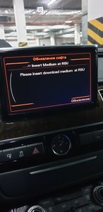

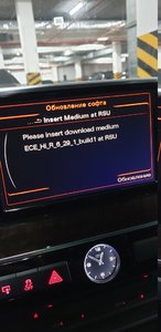

    RSU - это Rear Seat Unit - голова задняя и это была не ошибка, а сообщение-просьба вставить карту с прошивкой в задний юнит) для его обновления.
    А это следствие невыполнения вышеуказанной просьбы от передней головы задней, поэтому у них теперь разные прошивки... думаю, как то так...

    Эх не знание( теперь вот как это исправить? путем отдельным обновлением или попробовать запуск опять с центра головы? Но я так понимаю центральная голова уже не будет обновляется так как уже обновилась(

    А оно нужно, если все работает? Может подождать следующую версию прошивки и "правильно обновить"?
    Не имел опыта с А8, могу только предположить, например, произвести принудительное обновление передней головы, во время которого, задняя попросит прошивку и обновится сама или принудительно обновить заднюю голову той же прошивкой. Здесь в теме есть владельцы А8 с RSU, которые успешно обновляются и лучше спросить у них.

    Спасибо, так и сделал. Все обновилось без проблем. Думаю в след раз нужно делать советом выше, на две флешки и одновременно как появится сообщение от RSU
