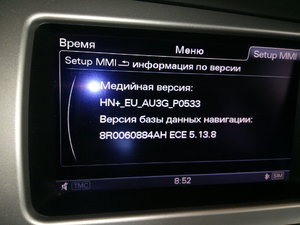

    Насколько я понял, да, это MMI 3G+

    Q7 2013год, хотел залить Версия 614.
  5. Sashz
    Sashz Новичок
    22 авг 2019
    5
    Audi Q7 2013 3.0 TDI

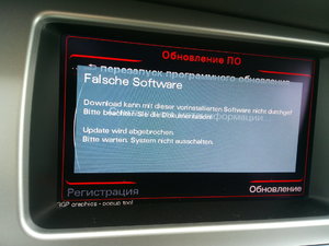

    Версию 612 сегодня залил успешно. Пытался залить 767-ю но не удалось включить "зеленку".
    Получается при каждом обновлении ПО надо заново активировать инженерное меню?!

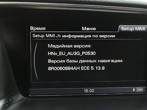

    Добрый день, подскажите, что за версия прошивки стоит на авто. Не могу понять, вроде 3g+ но сим карты нет. Машина Q7 4L.
      356,1 КБ
      108
