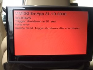

    Всем привет!
    После обновления на задних мониторах горит зелёный дисплей с попытками загрузить, а потом горит красным. Кто-нибудь сталкивался с такой проблемой?

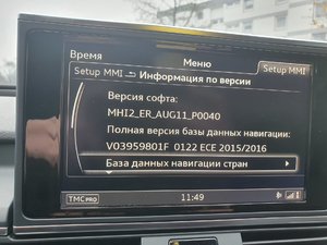

    MHI_2ER_AUG11_P0040 не подскажите что за mmi у меня
  6. ioann
    ioann Старожил
    24 ноя 2009
    5.529
    MIB у вас.

    Прямо всё обновление благополучно дошло до конца и потом экран такой стал? Или что-то пошло не так и было нажато что-то не то?

    Режим восстановления , дано прошивку на карту записать , и вставить в CD Слот.
    Попробую.
    Зелёный - красный экран .
    Можно восстановить.
