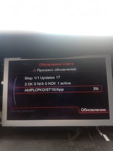

    Всем привет подскажите такой вопрос. Купил A4 с Америки. Делал все по инструкции. Еепром перешит. Поставил к0900 стала нормально начал ставить к0942 во время прошивки AMPLCPKO тупо доходит до 12-13% и начинает заново. Пропустить элемент не даёт. Ждал два часа без изменений. Прервать обновление тоже не выходит. После перезагрузки все тоже самое. Подскажите что делать?

    По новой скачать и попробовать с другой картой памяти.

    Пробовал разные версии и разные карты все тоже самое(( я даже не могу выйти из режима обновления. А когда хочу остановить чтобы просто пропустить обнову иммено этого устройства не работает ручка для выбора( то есть я не могу выбрать вверх или вниз) только могу нажать Окей. И все заново.

    а вынуть карту из слота послк ок?

    Выбивает ошибку что не найдена мета информация и снова выбор: прервать обнову или попробовать снова. И я могу только нажать попробовать снова.
