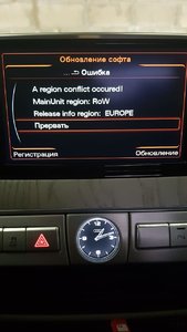

    Товарищи а чо может быть?
    Ставим на А8 карты, а пишет типа другой регион?
    ранее карты уже ставили на эту машину. Авто европейка....
    Есть мысли?

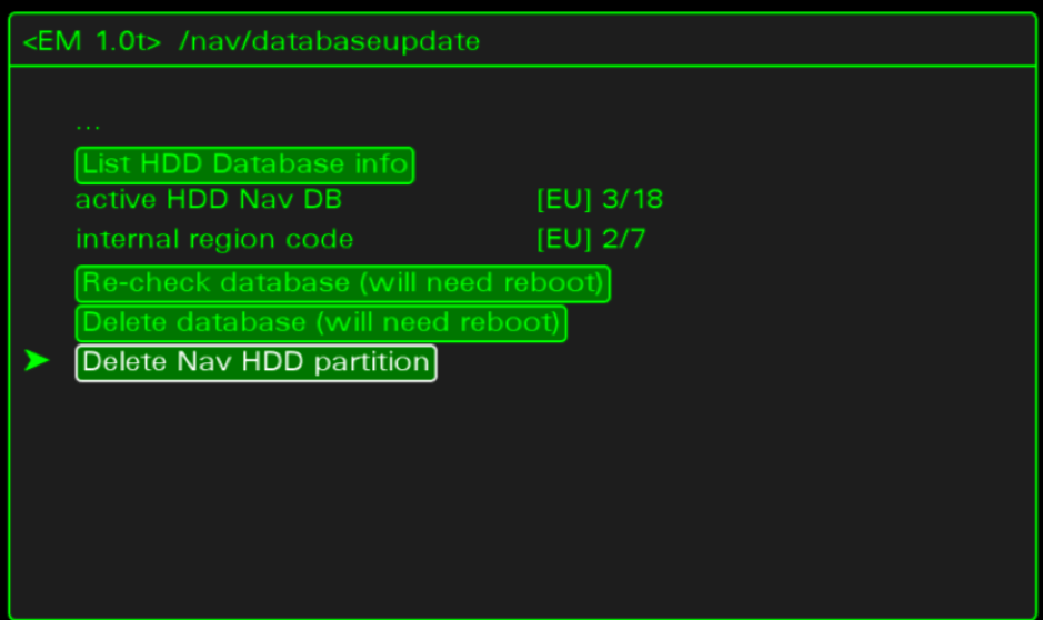

  13. Vlad3
    Vlad3 Живу я здесь
    26 дек 2015
    1.169
    что у тебя там?

    Вот да. Поправили. Спасибо.
