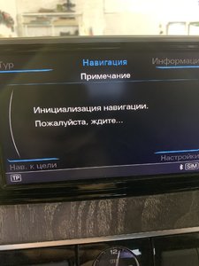

    Заработал навигатор;)Теперь другие вопросы возникли.Куда компас со щитка делся и девушка говорит что навигация не активирована.Куда копать?

    "Навигация не активирована" - это когда не задана цель и не проложен маршрут
    С той самой активацией, о которой вы подумали, никак не связано
