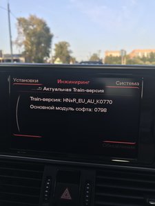

    Вы знаете, я невнимательно записал в пост. Версия у меня залита правильная 770. Приложу изображение

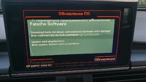

    Всем доброго дня! Подскажите пожалуйста, решил обновить магнитолу заводскую, на ней стояла прошивка HN+R_EU_AU_P0532. Обновлял через green menu и включал расширенную установку, чтобы отключить обновление bose (но оно и так было выключено почему-то), после перезагрузки магнитолы вылазило прикреплённое ниже сообщение, затем опять перезагрузка и всё остаётся как и было. Ааа, обновлялся на 614 версию. Что не нравится майфуну? Всем спасибо

    Устранил проблему, отвечаю последователям. Проблема была в том, что при подключенном HDD в прошивке 770 MMI не видела всей периферии: DVD, SD, nav, media, tel. Из-за этого я не мог поставить новую прошивку (тупо не было доступа к устройствам ввода). Замена диска не решала проблему. В итоге было принято решение обновился снова на 770 без харда. Ряд компонентов не было обновлено (ConbiStyles, GEMMI, sss, MapStyles, TMCConfig) по причине ошибки 150 (отсутствие HDD). Да и хер с ними, подумал я и установил прошивку 900 с таким же результатом. Подключил обратно хард с прошивкой 770 и, подарок судьбы - вся периферия вернулась, снова заиграло радио, закрутился кулер, зависания ушли. Обновил повторно на 900 чтобы записать данные на HDD и пошел дальше: 1001, карты, активатор, руководство. В общем, кому нужен образ MMI 3GP (1001, ECE 6.28.2 с boardbook A6) обращайтесь.
