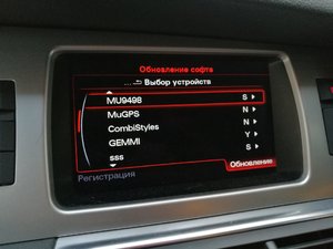

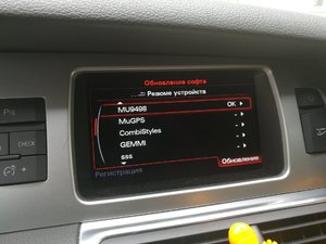

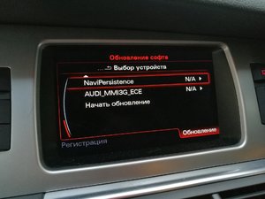

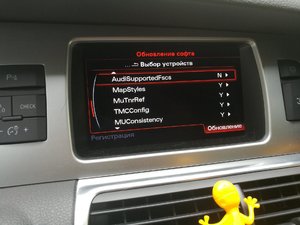

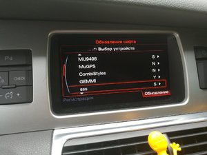

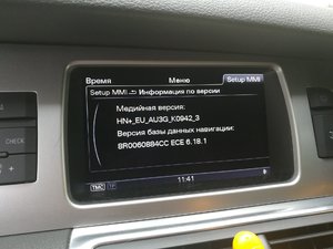

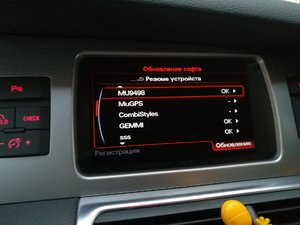

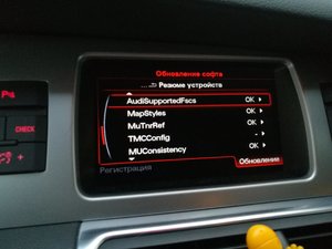

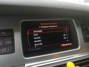

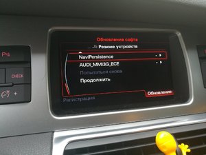

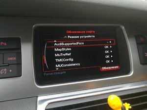

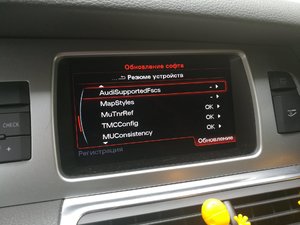

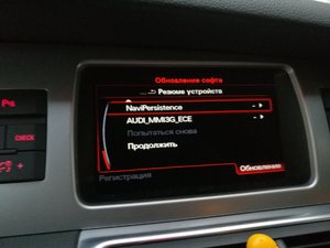

    Спасибо, перехожу к следующему этапу.,

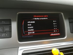

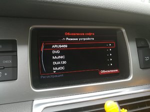

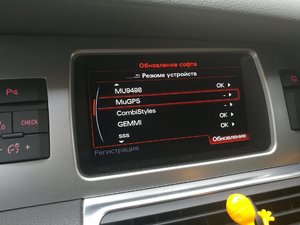

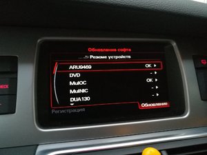

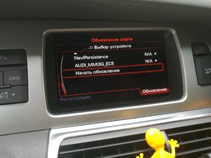

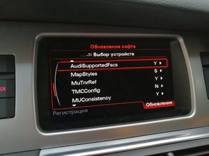

    на стадии повышения ПО Версия 900
    обновила:
    MulOC, MulNIC, MU9498, GEMMI, sss, MapStyles, MuTnrRef, TMCConfig, MUConsistency
    не обновило или данные модули не нуждались в обновлении:
    ARU9469, DVD, DUA130, MuGPS, CombiStyles, AudiSupportedFscs, NaviPersistence, AUDI_MMI3G_ECE
    на стадии повышения ПО Версия 942_3
    обновила:
    MU9498, MuTnrRef, TMCConfig, MUConsistency
    ARU9469, DVD, MulOC, MulNIC, DUA130, MuGPS, CombiStyles, GEMMI, sss, AudiSupportedFscs, MapStyles, NaviPersistence, AUDI_MMI3G_ECE
    То есть, получается на всех этапах обновления с версии HN+_EU_AU3G_P0662 до HN+_EU_AU3G_K0942_3
    не были ни разу обновлены:
    DVD, DUA130, MuGPS, CombiStyles, NaviPersistence, AUDI_MMI3G_ECE
    Это нормально?

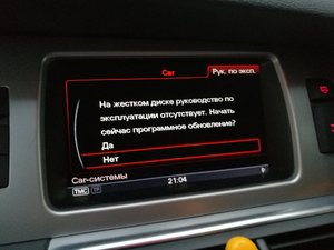

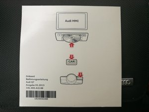

    мое ЭЛЕКТРОННОЕ РУКОВОДСТВО ПОЛЬЗОВАТЕЛЯ MMI 3G+ (Boardbook)
    Q7 05.2013 1415654L088 получается свежее, чем в шапке?

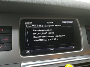

    Ориентируясь от предыдущего обновления HN+_EU_AU3G_P0662 до HN+_EU_AU3G_K0767, которое заняло 30 минут, сегодня просто ставил обновления и уходил, через 30 минут все было выполнено, как с обновлением HN+_EU_AU3G_K0900, так и с обновлением HN+_EU_AU3G_K0942_3.
    HN+_EU_AU3G_K0900
    IMG_20190717_100929.jpg IMG_20190717_100938.jpg IMG_20190717_100942.jpg IMG_20190717_100949.jpg IMG_20190717_104238.jpg IMG_20190717_104245.jpg IMG_20190717_104251.jpg IMG_20190717_104258.jpg IMG_20190717_104450.jpg
    HN+_EU_AU3G_K0942_3
    IMG_20190717_113825.jpg IMG_20190717_113831.jpg IMG_20190717_113838.jpg IMG_20190717_113845.jpg IMG_20190717_114042.jpg

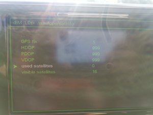

    Добры день. Вот возникла проблема. Неожиданно навигация стала показать не правильно месторасположение. Я в Латвии. А по навигации в Чехии
    Я навигацией не пользуюсь. Тут роли интереса включил и такая подстава. Кто знает куда копать
  11. pro-peller
    pro-peller Участник форума
    6 дек 2010
    246
    Q5 3l tdi
    антенна отвалилась , для проверки воткни китайскую таблетку
  12. kbapk
    kbapk Участник форума
    9 фев 2015
    353
    Латвия
    Куда именно воткнуть? В багажнике в блок?
  13. pro-peller
    6 дек 2010
    246
    Q5 3l tdi
    если машина в подписи , то головное устройство в центре , отжимаете климат , откручиваете один болтик голова вынимается там на краю синий разьем антенны , его отсоединить и воткнуть китайскую таблетку
  14. kbapk
    9 фев 2015
    353
    Латвия
    Скажу честно не очень понял. А сама голова прям над климатом? Не там же где дисплей?
    И вот зашёл в зелёнку. Вроде ее как видит спутники но не подключен
  15. pro-peller
    6 дек 2010
    246
    Q5 3l tdi
    не видит спутники , меняйте антенну
