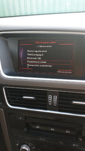

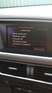

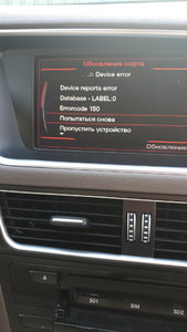

    Очередной раз пытаюсь обновить карты. Машина американка, ПО обновил, руссифицировал, а вот с картами что то ни как. В зеленом меню удалил database .
    Начинается процесс обновления и выскакивает три ошибки 150. Может кто подскажет куда копать?

    99 процентов проблема носителя. Или карта кривая или файлы криво записались.

    карта новая- специально купленная на 64Гб правда она microSD, но не думаю что из-за этого может быть проблема, возможно такие карты скачал...

    Для Софта я брал нормальную SD на 32 Гига, а для карт 64 Micro SD от видеорегистратора (он саМ правильно форматирует) . Формат только FAT32 иначе голова не прочитает. Я проверял просто после форматирования записал пару музыкальных треков, если голова их читает значит данное форматирование подходит. Иначе переформатируем. В первом посту есть вся информация. Иногда карты не подходят, приходится брать другие. Имейте это ввиду.
