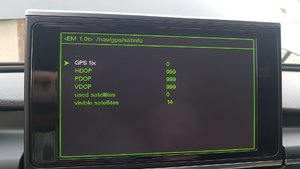

    так она вроде видит 14 спутников, не может зафиксировать.... я бы подождал стоя на месте чуток.

    Так уже месяц не видит спутники.

    я бы на открытом месте 10 минут постоял бы, нет, значит нет.
    ну проводку до антенны проверь, кулаком стукни))))

    Да, походу так и есть. Если у вас универсал то можно попробовать подлезть к антены и пошевелить кабель. Может и заработает. Но лучше готовится к замене антены.
    Я вон давал ссылку на драйв где покупал антену и как её поставил. Так бюджетнее. Если у вас нету подогреватель - "Вебасто" (вернее EBERSPAECHER ) и голова без симки то может можно купить новую антену на крышу. У меня всё есть и антену с 3 штекерами тяжело найти и наверно очень дорого.

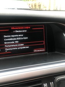

    Добрый время суток !
    Плиззз Хелп - CombiStyles ECE - errorcode 150
    Столкнулся с проблемой при прошивки американки на Европу!
    Исходные данные :
    Audi A4 2013 HN+_US_AU3G_P0609
    - при помощи VCP System отредактировал и прошил EEProm с русским и другими языками
    - прошил К0942_A4-A5-Q5-Q7
    - удалил через зеленку американскме навигационные данные
    - попытался поставить проверенные карты 2019 - на минуте 10 процесс оборвался при копировании одного из файлов
    - ! вообще не уверен в этом действии (((( установил исправления для прошивок 900 и 942 (3G+ - Q7, Q5, A4, A5) с текущего форума
    - не мог найти причину проблемы установки навигации и активировав через зеленое меню user defined mode пошел на повтор установки К0942 выделив галочки на всех меню
    - процесс инсталяции оборвался на установку CombiStyles ECE - errorcode 150
    На этом этапе MMI завизасет и нельзя отменить инсталяцию , меню замирает и нельзя переключиться вверх\вниз - только повторит
    Вход в зеленое меню не работает, хотя
    Попытки реанимации:
    - https://ru.scribd.com/doc/225614389/How-to-recover-a-bricked-Audi-MMI-3G-or-3G-Plus
    - выполнил всевозможные попытки по мануалу , но после запуска MMI3G EmApp зеленогоцвет - MMI шьется с карты, проходит этап 6\8 , перегружается и в номальном режиме доустановки ПО и выкидывает туже ошибку, зависает (
    - пробывал стирать области через IPL , результат тот же - кроме 942 прошивки на SD карты не подхватывает ничего - никакие другие верчии ПО
    - в терминале подключившись по мануалу к MMI - идет обращение к жесткому диску повторяясь до бесконечности (как я понял, но может ошибаюсь) - будто пытается записать CombiStyles ECE на жесткий или пытается считать их оттуда - не пойму (((
    - менял жесткий (прописав образ из 8 разделов от A7 - по отзывам форума у всех все ОК) в надежде что может файловая система разрушена или умер накопитель
    Пока что MMI входит в IPL - но не знаю каки еще действия предпринять, команды, может отформатировать зоны в которых лежит инфа от 942 и накатить другую прошивку ...\
    Прошу не пинать за возможные безграмотные действия в процессе адаптации ...

    Всем привет! Подскажите в чем может быть проблема, при обновлении карт на Q7 постоянно выскакивает ошибка CombiStyles ECE - errorcode 150, пробовал записывать на разные SD карты а также загрузку разных слотов через пользовательский режим, всегда одна и таже ошибка( При нажатии на Nav висит постоянно надпись "Инициализация..."
    Также при обновлении прошивки с P0767.. на K0942 выскочил белый экран с надписью про HDD чтото типа ваш жесткий диск еще не разделен повторно, это будет обязательным в будущем, пожалуйста запустите повторно скрипт и повторно выполните SWDL к этому выпуску
