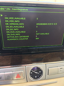

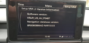

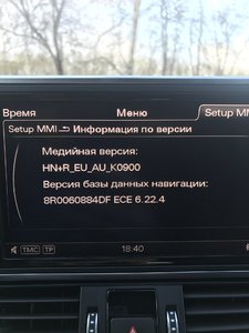

    Карты на оба MMI понимаю так установил,но в MMI 1 в версии они не отразились,а в MMI 2 после проверки версии появились и после перезагрузки пропали.В 1 версия старых карт во 2 незнаю как открыть зеленку чтоб посмотреть что там.Может кто знает как активировать Green меню MMI 2
    И что надо сделать чтоб карты заработали

    Audi A8 4.0TFSI 2014
    Почитайте мою тему - https://www.drive2.ru/l/527940129877132187/
    Если кратко - в зеленом меню включено то, чего физически нет в комплектации машины.

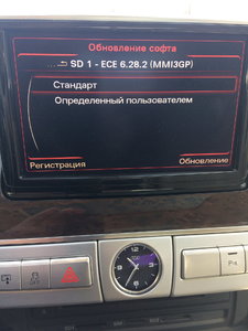

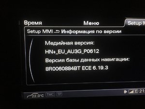

    Всем привет,Хочу обновить,стоит 612, обновлять 614,767 ,900 ,942 или возможно 767,942 сразу? И по навигации, какие лучше ставить КАРТЫ 2019 :: 6.28.2 :: 8R0060884GA или
    КАРТЫ 2018/2019 :: 6.27.2 :: 8R0060884FK ( и обновлять сразу 2019 год или так же 2012,2014 ....?)Заранее спасибо.

    Я бы стёр карты в зелёнке и по новой поставил.
