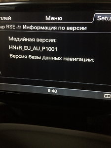

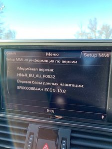

    Всем привет,
    Имеется Audi A6 Allroad, 2014, без симки, HDD. Хочу обновить ПО и карты, но не могу определиться с версией MMI, терзают сомнения, тк после "AU" у меня отсутствует "3G"
    Р1001 туда залезет? И в общем, какие будут изменения в функционале и тд?

  6. dim250568
    dim250568 Живу я здесь
    14 апр 2006
    3.198
    А6C6 2.4 дв.BDW
    MMI 3G+
    michael.skr нравится это.

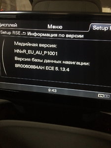

    Всем доброго дня!
    Долго не решался обновить прошивку и карты на своей А6, выпуска 2012. Но вчера всё таки сделал! Получилось.
    Прошивку обновлял сразу с версии 5.13.23 на 1001. Всё встало без проблем и без ошибок.
    Спасибо за подробное описание.
  9. Andrei Lop
    Andrei Lop Завсегдатай
    10 авг 2016
    704
    Молдавия
    Q7 4M 2023
    вы хотели наверное сказать что залили последние карты поверх 5.13.23.... а прошивки идут другой нумерацией :)
    Главное что всё получилось.
