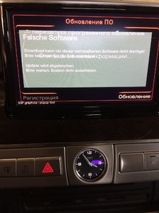

    Всем привет!
    У меня неожиданное(после прочтения руководства на первой странице) затруднение. Прошу помощи.
    Только что пытался поставить обновления.
    А6 2012 год. Навигация 3G+ с сим картой.
    Версия прошивки: HN+R_EU_AU_P0518
    Версия карт: 8R0060884AH ECE 5.13.8
    Записал обновление К614 с первой страницы на флешку, зашел через CAR+BACK в меню обновления, а там вообще другое написано(IMG_1476). Ну, думаю, странно, почему не соответствует картинкам из руководства, да фиг с ним. Жму "Обновление", дальше все как по иструкции, перезагрузка и получаю ошибку(IMG_1477). И все. В результате сейчас все слава богу работает, но, естественно, ничего не обновилось, версия так и осталась 518.
    Что я делаю не так?
    Спасибо!

  18. Lakron
    Lakron Новичок
    7 апр 2019
    10
    Омская обл.
    Сегодня после сна машины попробовал опять обновиться,но результат такой же как у поста выше.Хотя по карте версию видит 614 и ритуал запуска принял.Вчера правда выдал ошибку с цифрой 0
    Перезагрузка MMI может даст что то?
