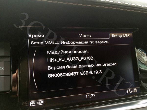

    Поделитесь уже прошивкой!) Роман, фото с нового авто или раздобыли прошивку?
  20. r_Q7
    r_Q7 Живу я здесь
    12 дек 2011
    4.173
    Audi Q7 4M
    #860 r_Q7, 14 окт 2014
    Фото с моего авто
    Я себе сделал не стандартным путем
    исходника на SD у меня пока нет...
    А вот карты походу уже начнем обновлять людям....
    Они работать будут и на 770 и 767 так, что, не стоит переживать о временно отсутствующей прошиве
