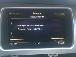

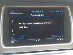

    Меня такой вопрос тоже интересует, по поводу максимального отката к заводскому состоянию.
    По факту проблема одна : не работает медиа. Радио пашет и телефон по блютузу, а остальное нет. Навигация после включения инициализируются до 45% и виснет «нет доступа к навигационным данным» . Нажимаешь на кнопку «медиа» тупо висит «инициализация медиа». HDD живой (проверил). Все случилось в период обновления , в какой момент не помню ибо делал много чего.

    Вам нужен не откат, вам нужен ремонт.
    Valiok_Q7 нравится это.

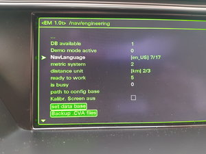

    Далее по аналогии со скринами, представленными в этой ветке на 426 странице (https://www.audi-club.ru/threads/obnovlenie-po-i-navigacionnyx-kart-mmi-3g.374165/page-426), я начал активировать навигацию на своем устройстве. Первые два экрана выставил, как в примере:
    А вот третий экран мне повторить не удалось. Вот как он выглядел у автора:
    А вот как он выглядит у меня:
    А именно:
    NavLanguage - серый неактивный, менять значения можно, но они не сохраняются при перезапуске.
    metric system - серый неактивный, менять значения нельзя.
    distance unit - серый неактивный, менять значения можно, но они не сохраняются при перезапуске.
    ready to work - зеленый активный, но параметры не меняются (нельзя поставить 5 вместо 8).
    Перезагрузился как есть, что же поделать. Пункт "НАВИГАЦИЯ" появился везде, где должен - в карусели на большом экране, на приборной панели, кнопка NAVI теперь тоже стала отзываться. В меню версии прошивок (SETUP MMI -> Информация по версии ->) появилась запись "Версия базы данных навигации:", но без указания самой версии, т.е. пустое поле.

    Вопрос ремонт чего? ПО бошки или самой материнки? У меня есть вторая мми (не моя) я в ней временно заменил секьюрити на свой, работает, мой HDD в ней работает, купил новый HDD - тоже работает. В моей не работает. В 5F ошибки типа отсутствует регистрация и проверить Обновление .

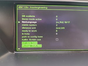

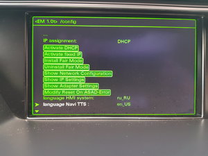

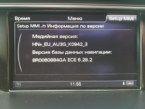

    Всем привет! Помогите разобраться с проблемой! Машина А4, американка, 2015 FL, MMI 3gp. Русифицировал, обновил ПО до версии К0942, поставил карты 6.28.2, всё делал по инструкции и всё вроде бы ок, но есть одно но! Ведение по маршруту происходит на арабском языке! В зеленке, в nav, есть пункт NavLanguage, по умолчанию там стоит [en_US], если его поменять на [ru_RU], то русский язык появляется до первой перезагрузки MMI. Во вкладке config есть пункт Language Navi TTS, но его изменить не дает! Как ни странно, а голосовое управление работает на русском языке. Перерыл весь инет проблема только у меня такая? Прошу Вашей помощи, может кто сталкивался!

    Нет. Прочитать, изменить сможешь, а записать нет! Пройденный этап). Пишет только оригинальный шнурок.

    Нет, я записал оригинальным шнурком все ок. Проблема в другом, не могу изменить язык на котором ведется навигация по маршруту, т.е. изменить в зеленке могу, но до перезагрузки MMI.
