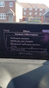

    VIRGIS70 Новичок
    3 фев 2019
    7
    Великобритания
    А КАК ЙЕСЛИ НЕСЕКРЕТ?НУ КРОМЕ АУДИ САЛОНА А ТО ТАМ ЗАРИАДИЛИ 600£
  3. Grafik
    Grafik Старожил
    12 фев 2009
    5.503
    А3 8V 1.8 quattro ABT
    Замена блока MMI
    Замена экрана
    Замена клавиатуры
    И работы по замене.
    Это еще недорого.
    И скорее всего если салон ауди то предлагают усеченную нави а не полноценную
  4. VIRGIS70
    VIRGIS70 Новичок
    3 фев 2019
    7
    Великобритания
    А ЗАЦЕМ ЕКРАН МЕНИАТ?
  5. VIRGIS70
    VIRGIS70 Новичок
    3 фев 2019
    7
    Великобритания
    ЦЕМ ЕТОТ НЕПОДXОДИТ?
  6. Grafik
    Grafik Старожил
    12 фев 2009
    5.503
    тем что на нем не будет работать родная навигация. ( если не усеченная)
    И да. Вам в другую тему надо.
  7. VIRGIS70
    VIRGIS70 Новичок
    3 фев 2019
    7
    Великобритания
    А ЗАЦЕМ МЕНИАТ КЛАВИАТУРУ ЦЕМ ЕТО НЕПОДXОДИТ ЙЕСЛИ ЙЕСТ КНОПКA НАВИ НО ПРИ НАЗИМЕ ПИWЕТ НЕТУ НАВИГАЦИЙ?
  8. Grafik
    Grafik Старожил
    12 фев 2009
    5.503
    Это усеченная нави с картой ( то что диллер предлагает вам)
    Для нормальной нави нужен touch pad. Его у вас нет. Нужно менять клавиатуру
  9. VIRGIS70
    VIRGIS70 Новичок
    3 фев 2019
    7
    Великобритания
    А КАК ПОСТАВИТ усеченная нави с картой?
  10. Grafik
    Grafik Старожил
    12 фев 2009
    5.503
    Активируют нави он лайн. И продадут карту каждые полгода по 250 фунтов.
    Будет навигация на маленьком мониторе и с малой графикой.
    Еще раз!!! Здесь ДРУГАЯ тема. Более тут засорять не буду!
  11. VIRGIS70
    VIRGIS70 Новичок
    3 фев 2019
    7
    Великобритания
    СПАСИБО ЗА ИНФУ,ИЗВИНИТЕ ЗА ВАПРОСИ..:thumbup:
