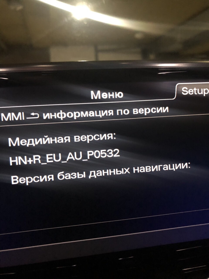

    Добрый вечер! Подскажите новичку. машина Ауди А8 2012 г. Сейчас такая прошивка: на фото HN+R_EU_AU_P0532. Хочу обновиться до последней. Из шапки темы понял, что есть прошивки 066 - 485 - 518 - 612- 614 -770 -783 - 900 - 942 -1001. Голова без сим карты. В связи с этим вопрос - какие мне нужны прошивки, и с какой начинать, с 612? Или все подряд обновлять?

    Добрый день! Конечно не все подряд, а последовательно, меняя поколение прошивок: 612->770->900->1001 вот так, как минимум.

    Спасибо. Ещё вопросы - нет ведь разницы, если использовать микроSD через адаптер под SD? И сколько времени это займёт примерно?

    У меня пару раз были проблемы с чтением через адаптер, неизвестно с чем связано, может со старыми microSD, а может с адаптером, лучше SD. Минут 40 на 1 прошивку закладывайте.

    Еще родился такой вопрос. Мне надо на карту записать только одну папку с прошивкой, допустим 612, и каждый раз после обновления вынимать её и записывать следующую, или можно записать сразу все 4 папки? Есть возможность выбора?

    Записывайте как вам удобнее. Важно лишь чтобы в корне папки была только ОДНА прошивка.
    А так на карте может быть всё, что угодно кроме прошивки.

    Но вынимать карту из мми и перекомпоновывать корень SD всё-равно придется перед установкой каждой следующей прошивки
    Выбора прошивок через меню мми нет

    Понятно. Лучше буду каждый раз новые файлы в корень заливать
