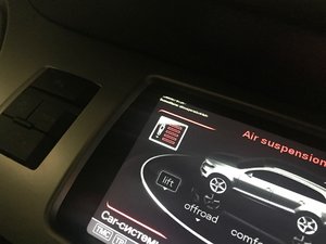

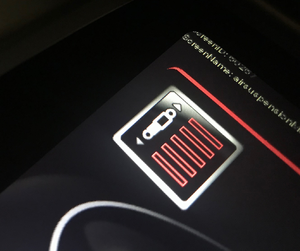

    Очень интересно, если бы text.jar «полетел», то все бы рухнуло... а здесь только левое верхнее...очень интересно, это после чего?! С зелёнкой точно не связано

    Одни граждане пытались активировать блютуз на А8 и именно поковырявшись в гринменю они вызвали такой "спецэффект".

    Там ещё помимо строчек, что мы на фото увидели, появилась строка - статус кнопок.
    Жмёшь например кнопку media - там пишется "media pressed". Колесо крутишь - пишется "knob cklockwise". Ну и в таком духе.

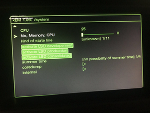

    Сам не уверен после чего именно выскочило, но заметил уже утром следующего дня. А на кануне, да -заходил в зеленку в раздел System что бы посмотреть вольтаж и тыкнул по трём пунктам activate LSD .... И почти как доехал до дома у меня MMI самопроизвольно перегрузилась.

    Не знал, видимо этот скрипт вызывает отображение вводимых команд с панели управления.

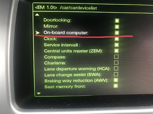

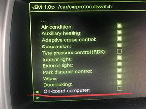

    Сегодня победил ошибку 03157 (ограничение работы из-за нарушения связи) которая висела с момента установки 3G+. В меню cardevicelist пункт on-board computer: вкл , а в меню carprotocollswitch пункт on-board computer: выкл. У меня с ошибкой было везде вкл.
