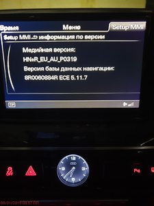

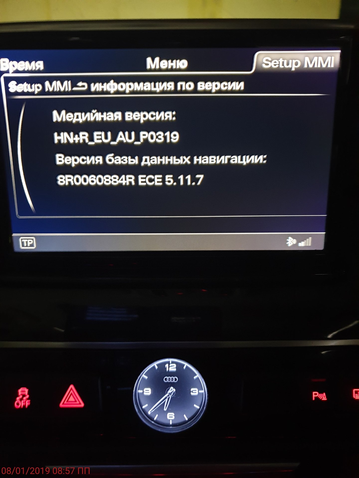

    Всем привет! У меня Audi A8 d4 2010 года. Подскажите как правильно обновить ПО и карты? текущая версия 319. Если я правильно понял последовательность следующая: 485-518-612-614-770-783-900-942-960-1001. Это порядка 10-ти обновлений).

    Достаточно будет 4__-5__-6__-7__-9__-1001. То есть 485-518-614-770-900-1001
    Можно исключить 518 и 900, но для 2010г.в. лучше не рисковать. Тем более что обновления пройдут быстро.
    Ps Не забываем исключать Bose если есть...
