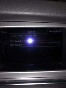

    GGGLDS Новичок
    15 апр 2018
    5
    Туркмения
    Только два языка. Прокрутка ничего не даёт. Машина куплена в ОАЭ.

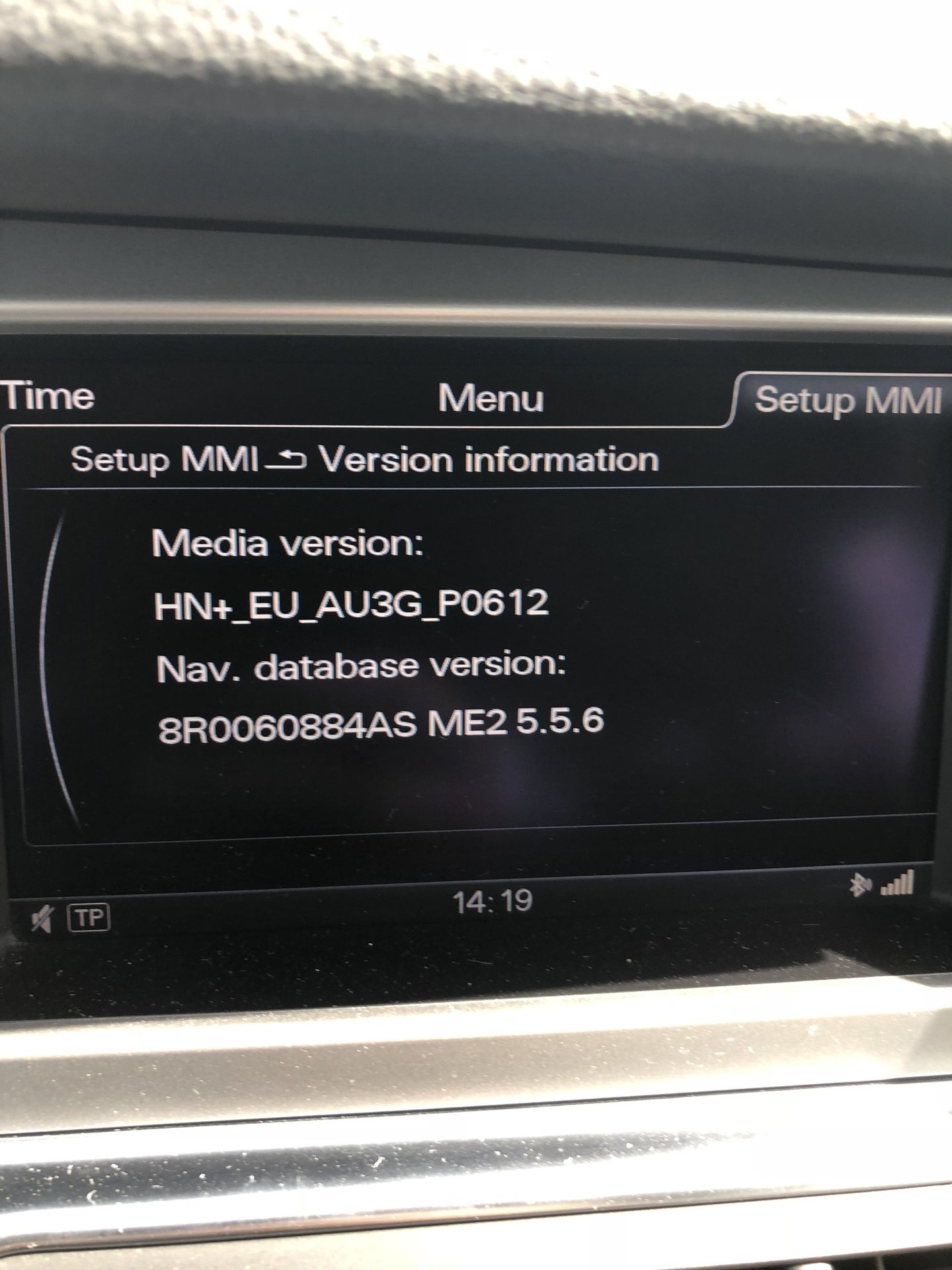

    А по делу, тут страниц 10 назад говорили об этом , но вот то что у вас на фото, то версия европейская, чего менять-то?

    А карты европейские поставили ? ЕСЕ
