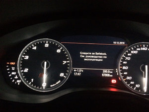

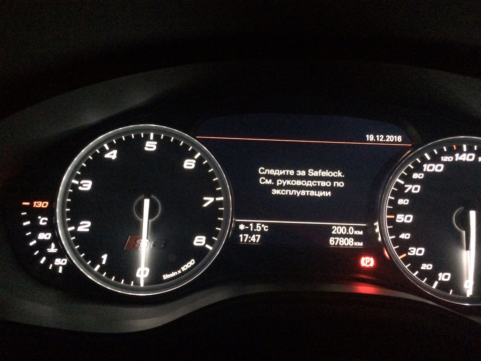

    У меня вообще-то другая проблема после каждой остановки двигателя просит обратится к инструкции. Но у меня не работает SafeLock вот я и подумал может это из-за Boardbook или новых прошивок потому что раньше я не замечал это сообщения по этому и хотел попробовать удалить для начало Boardbook.
    Boardbook и новые прошивки я устонавливал сам.

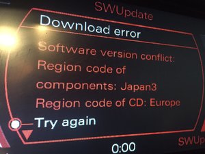

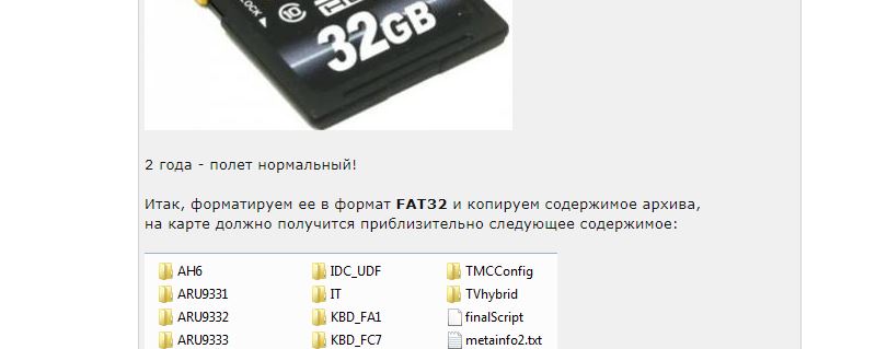

    Скачал прошивку, хеш суммы сверил, отформативал sdcard (64гб) в exfat формат, записал содержимое архива, получилось как на вашем обучающем фото, вставляю в Слот 1, пишет не найдено. Какой способ можно ещё попробовать?
    Ниже фото с последовательность сообщений.

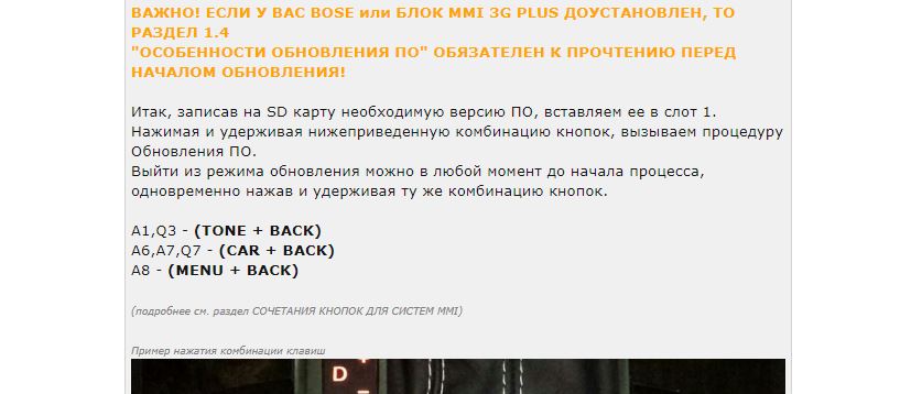

    Не оттуда обновляешься. Почитай первую страницу этой темы

    Как-то уже давно заметил такую тенденцию, что проблемы возникают у людей, которые делают что-то, что они называют "проверкой хэш-сумм". Как этот процесс связан с обновлением MMI - ума не приложу. Там готовая прошивка, которую не надо модернизировать. Просто раскатать на карту и сунуть в слот. Что там все усиленно проверяют? А главное - зачем?

    Прочтите внимательно пункт 1.3 в шапке, Вы неправильно инициируйте процесс обновления!

    Чтобы быть уверенным в корректности загрузки (хотя если загружаешь архив, и он нормально разархивировался, то все это лишнее)

    Спасибо, но у меня при нажатии этих кнопок ничего не происходит, поэтому я и решил зайти с другого места.

    Спасибо VitaminA и Peter. Обновление получилось.

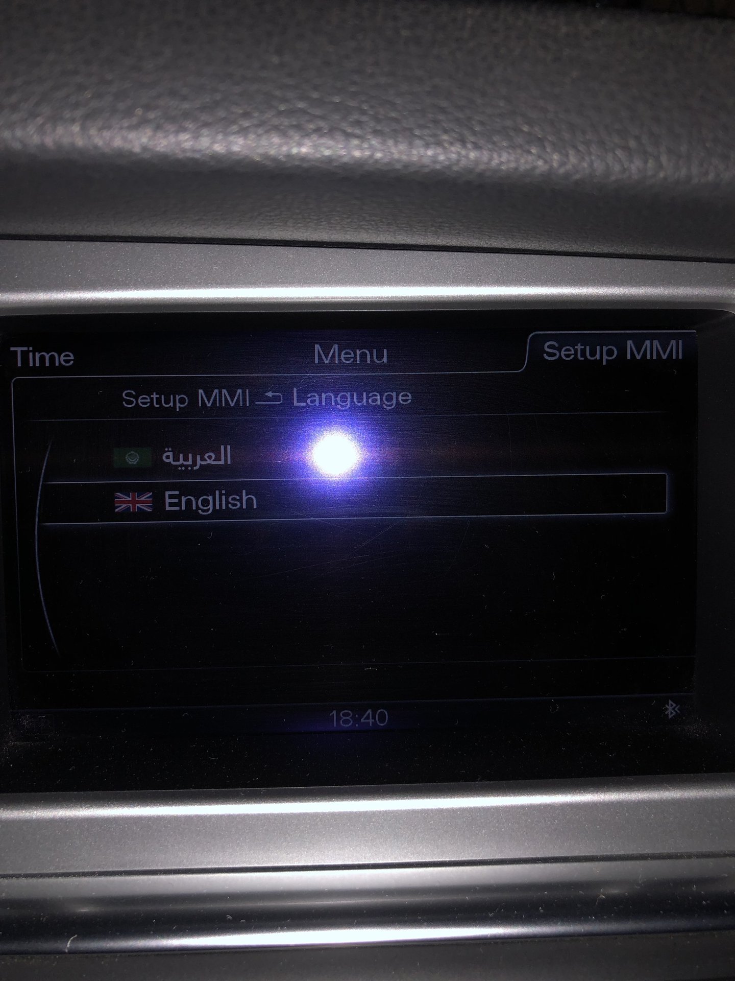

    Только подскажите, пожалуйста, откуда вытащить руский язык?

    А у вас только эти два языка в меню? Прокрутка вверх-вниз ничего не даёт?
