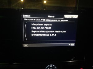

    Доброго времени суток, в созданой отдельной теме мне посоветовали обратиться сюда за помощью в обновлении прошивки, подскажите пожалуйста, как это все обновить и где скачать. Машина А8 с симкой, SD, тач падом, жестким диском, но без задней развлекательной системы системы. Буду очень благодарен за помощь:)
    И собственно скрин прошивок:)

  8. VasilbV
    VasilbV Директор БАНи
    13 май 2008
    14.158
    Вожак стаи
    dosha, почему только нави?
    Первая строка ПО...вторая строка - нави

    Я правильно понял у Вас A8 2010 года с SIM и тд и тп.........
    У Вас может быть два развития событий:
    Если Вы обновитесь неправильно - может перестать работать SIM
    Если правильно SIM будет работать на 2G и больше 3G не будет.

    Если я не ошибаюсь, то у меня никогда и не было 3G, всегда было нарисованно 2G

    Я правильно понял мне вот эту надо качать- 8R0906961BM(A6_A8_Q3_518).rar ?
